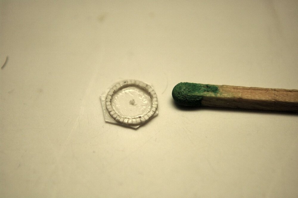

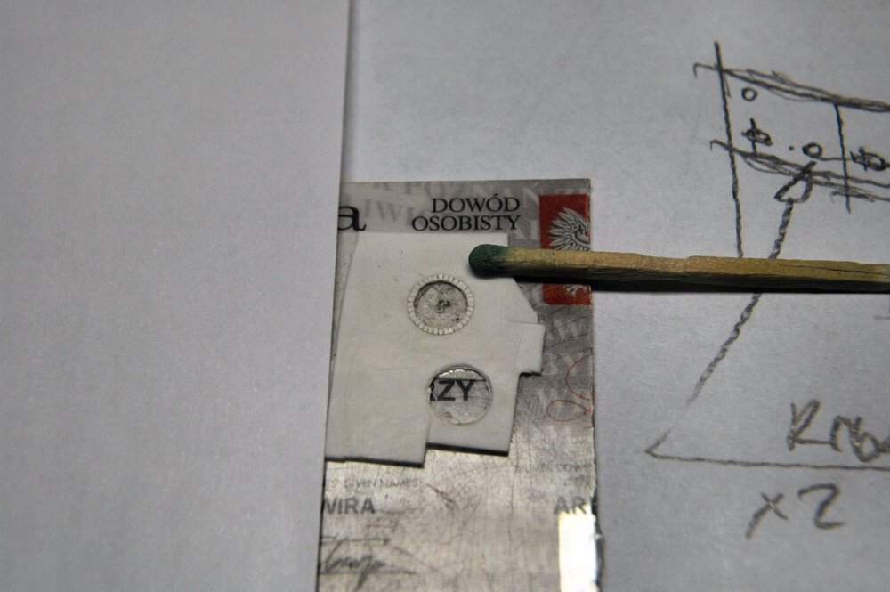

No i tyle zachodu, żeby zaprezentować kilka sklejonych ze sobą płytek hipsu z dwoma otworam
Oj, prawda. Ale to przecież nie jest relacja, z której zaczerpną coś budujący modele scratchem. Na to mają szansę raczej ci,  którzy wzdragają się na samą myśl, że mieliby skleić kilka płytek i wywiercić dwa otwory.

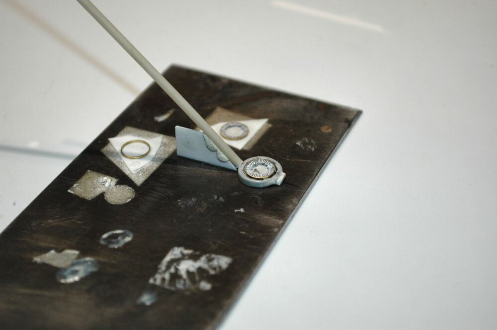

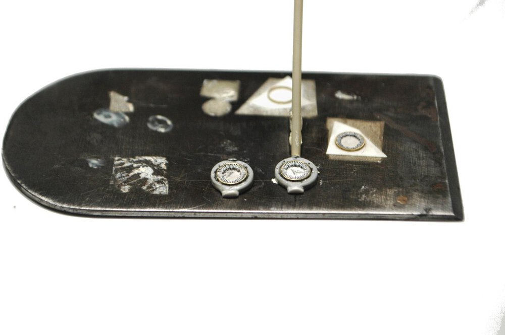

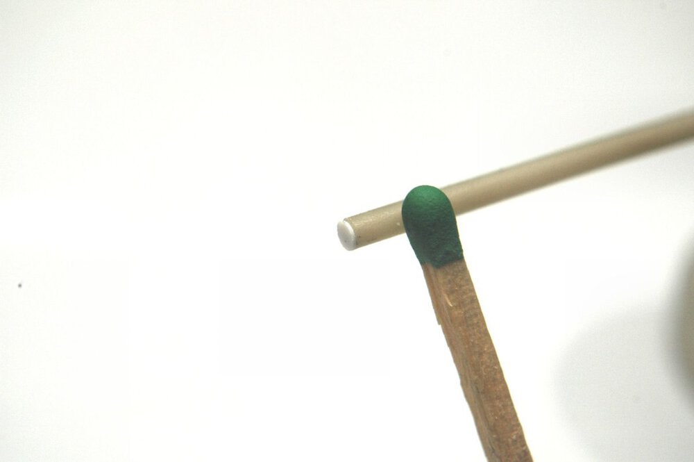

Taka duża wykałaczka. To będzie chyba kijaszek do szaszłyków, czy cóś... . Normalna wykałaczka też się przydaje. Nie za mocno, bo można zdeformować otworek. Przy okazji. W rozmowach o urządzeniach elektrycznych pojawia się wątek ilości obrotów w kontekście przydatności do wiercenia. To nas przerasta i nie wyobrażamy sobie precyzyjnego wiercenia modelarskiego taką obrabiarką bez dedykowanych statywów. A z nimi też sporo zachodu. Gonzo woli mieć pod ręką  kilka ręcznych wiertareczek, z zamocowanymi wiertełkami do kolejnego powiększania otworków. Z niezawodnym furkadełkiem na czele.
