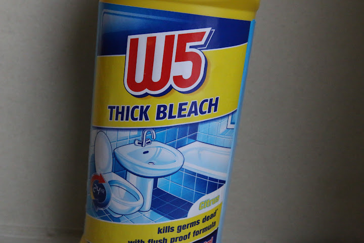

Witam mam taki problem z Friulami. Wiem żeby pokryć je rdzą, moczycie je w mieszaninie octu i domestosa. Mieszkam w Anglii i tu nabyłem takie coś.
Wymieszałem z octem. Ciecz nabrała koloru rdzy, ale właśnie tylko ciecz.
W5 jest dość gęsty i przy drugiej próbie miałem wręcz rdzawe błoto. Natomiast gąski wyglądają tak.
Co nie tak, wydawało mi się że domestos jest na bazie wybielacza (bleach) tak jak W5 i że to będzie działać.
Ten środek najlepiej jak widać nadaje się do mycia kibli, a ocet do meduzy z lornetą , a nie lepiej kupić sobie dedykowany szuwaks do rdzewienia gąsienic np. do Miga o taki:

Kupiłem wytrawiłem sobie 2 komplety gąsienic ze Spade Ace Models (w Polsce nie osiągalnych), i mogę polecić z czystym sumieniem. Pozdrawiam M1A1(HA)
Mnie po kompieli też mikstura zmienia kolor i jak dłużej gąsienice leżą w tym ustrojstwie to też zaczyna złazić.
