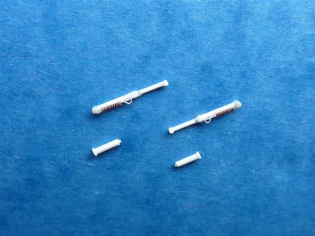

Dziś malutkie uzupełnienie podwoziowe. Zajmowałem się ostatnio widelczykami łączącymi nieruchomą i ruchomą część goleni przy amortyzatorze. W tym wypadku współpracowałem z Partem, tyle że widelczyki musiały być stosownie docięte. Klasyczna wersja partowska zakłada ich zbyt duże wydłużenie i czyni wygląd karykaturalnym. Wkład własny ograniczył się do malutkiego pręcika imitującego zawias.
Rzut z daleka - mam nadzieję, że coś widać
Zbliżenie - debiut grosza
Poniżej sposób sklejenia i wykonany ad hoc przyrząd do stabilizacji - widelczyki miały tendencję do rozjeżdżania się, a nie chciałem kleić na SG. Dla zachowania takiej samej rozpiętości do szyby przykleiłem równolegle taśmy na pożądną odległość i widelczyki sobie schły bez obaw

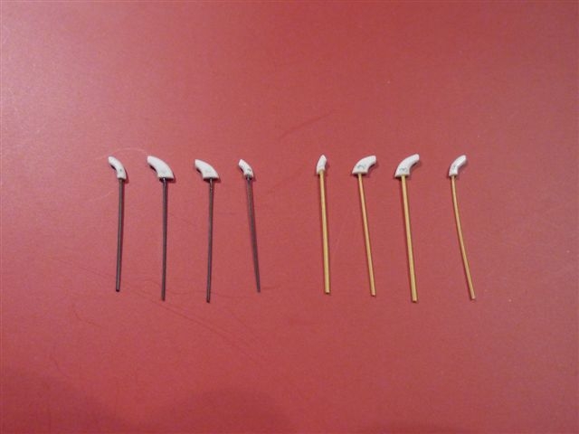

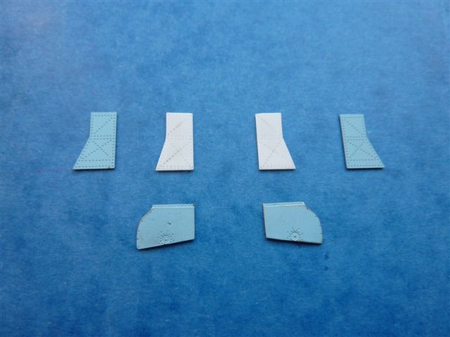

Postanowiłem wykorzystać ofertę Parta w zakresie osłon. O ile dolne osłony po pewnej korekcie kształtu są do przyjęcia, o tyle górne mają nieprawidłowy kształt i nity wyglądające na przestrzeliny nawet po lakierowaniu. W tej sytuacji wykonałem nowe osłony - dla porównania stare i nowe obok siebie
Poniżej ujęcie ze strony wewnętrznej - tu wyjaśniam pewną niekonsekwencję - nity przestrzeliny postanowiłem zaakceptować po stronie wewnętrznej jako praktycznie niewidoczne.
