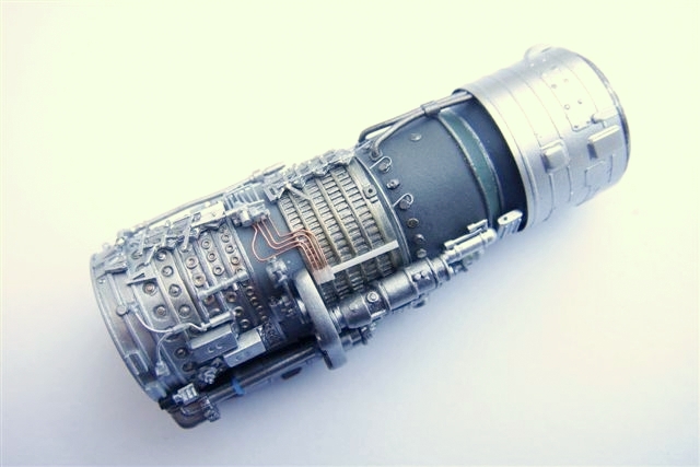

Tymczasem kolejny detalik się zbudował:
I przygotowania do następnego - wiązki przewodów. Na początek ramię z bazą i druciki odpowiednio wygięte:
I rezultat. Rzecz w zasadzie prosta, ale trzeba pamiętać, że przy wyginaniu musimy odpowiednio zmniejszać/zwiększać promień zgięcia poszczególnych drucików, aby zachować równoległość:
A po drugie być bardzo ostrożnym, bo później trzeba to jeszcze wygiąć w łuk w "trzecim" wymiarze, jako że wiązka leży na walcowatym korpusie silnika:
W sumie nic szczególnie widowiskowego, ale okazja do prezentacji jest, bo dziś pękła liczba 2000 części Luli, a jeszcze sporo do zrobienia
Pozdrawiam - Mikołaj

I obrazek - wiązka całkiem dobrze pasuje:
